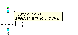

直接从多视图零件绘制风管 | 选择多视图零件,然后单击要从其绘制风管的连接处的添加夹点。 ![]() |

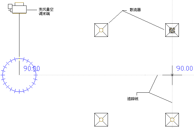

简单单线系统的俯视图:变风量空调末端连接到 4 个散流器。
