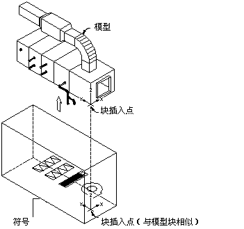

,然后绘制零件的符号视图。 可将符号块用作零件尺寸的二维表示;因此,建议在平面图中绘制符号块以表示已建模对象的二维符号。

- 在“基点”下,单击“拾取点”选项并选择块插入点。
插入点或基点可用作放置块的参照。
