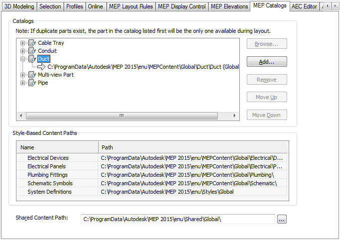

| 如果希望... | 则... |
| 添加目录 | 选择要将该目录添加到的类别,然后单击“添加”。在“选择文件”对话框中,导航到该目录(APC 文件),选择它,然后单击“打开”。 |
| 删除目录 | 选择该目录,然后单击“删除”。 |
| 指定一个不同的目录 | 选择要替换的目录,然后单击“浏览”。在“选择文件”对话框中,导航到该目录(APC 文件),选择它,然后单击“打开”。 |
| 对目录重新排序 | 选择目录,然后根据需要单击“上移”或“下移”。 在“MEP 目录”选项卡上列出的目录顺序,也是在布局过程中选择零件时列出的目录顺序。 |
AutoCAD MEP 包含零件目录和内容库,它们各自包含数百个行业标准零件和基于样式的对象。但是,您也可创建自己的自定义目录和自定义内容。有关详细信息,请参见“自定义目录”、“自定义基于目录的内容”和“自定义基于样式的内容”。
在“选项”对话框中,指定需要在布局过程中可用的内容(零件目录和基于样式的内容)所在的位置。如果该内容已存储在计算机上,则要在对话框中指定本地位置。如果因多个用户共享该内容而将它存储在网络上,则要指定网络位置。
可以为一个类别指定多个零件目录。例如,可以为“风管”类别指定随软件提供的风管目录和一个自定义风管目录。但是,如果不同目录中的两个零件具有相同的 ID 或相同的名称,那么在选择零件过程中(例如,将多视图零件添加到图形时或为布管系统配置定义选择管道管件时),将仅显示在列表中处于较高位置的目录中的零件。
