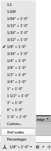

设置当前的注释比例
  1. 若要设置模型空间的注释比例,请转到“模型”选项卡。若要设置图纸空间中某个视口的注释比例,请选择此视口。
  2. 在图形窗口状态栏上,单击当前的注释比例,然后从弹出菜单中选择一个新的比例。
