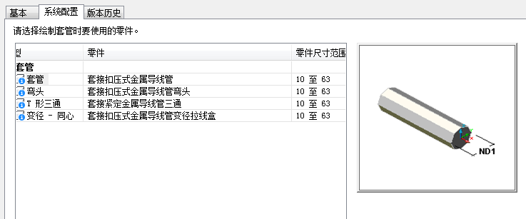

关于套管布管系统配置
使用套管布管系统配置以在自动布局中绘制准确管路。当配置布管系统配置以满足特定行业标准或规范时,会将适当的管件自动插入到布局中。自动布局可以生成不同的布管解决方案,可以从中选择最佳的解决方案。相反,可以在将套管段添加到管路时,从“特性”选项板修改布管系统配置。“特性”选项板上的公称尺寸反映当前布管系统配置。
套管零件布管系统配置在套管和管件的可用零件尺寸中包含一个或多个连接类型(如套接紧定)。选定零件的预览显示在对话框的右侧。右侧的图像提供选定零件的图形表示。
