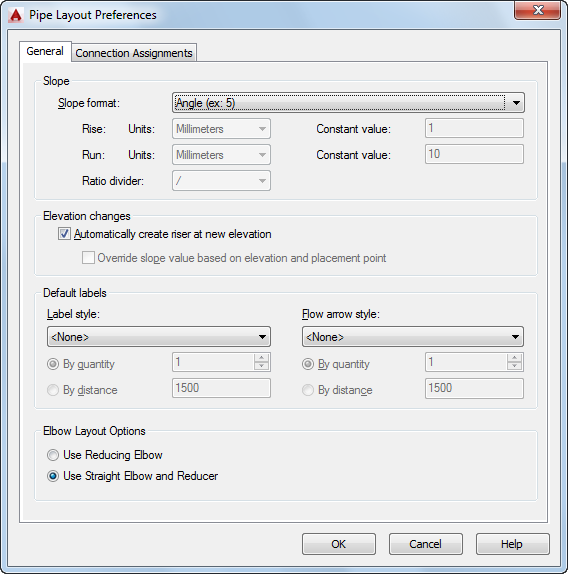

“管道布局系统配置”对话框中的“常规”选项卡控制坡度、标高、标签和流向箭头的管道布局系统配置。
“常规”选项卡
坡度系统配置
标高系统配置
标签系统配置
流向箭头系统配置
弯头变径管系统配置
坡度格式影响“特性”选项板中的“坡度”特性。坡度格式与图形存储在一起。此列表包括下列格式:
| 坡度格式 | 说明 |
| 角度 | 以角度表示(例如,2 度) |
| 百分比 | 以百分比表示,100% =45 度 |
| 百分比 | 以百分比表示,100% =90 度 |
| 坡度 | 以分数表示(例如,1/48 或 1/100) 注: “特性”选项板上的“坡度”特性以分数显示。
| 落差高度固定的坡度 | 以小数表示 注: “特性”选项板上的“坡度”特性显示坡度的水平长度部分(例如,坡度为 20,其中水平长度为 1)。
| 水平长度固定的坡度 | 以小数表示 注: “特性”选项板上的“坡度”特性显示坡度的落差高度部分。
| 落差高度为分数、水平长度固定的坡度 | 以分数表示,例如,坡度为 1/4,其中落差高度为 1/4”、水平长度为 12” |
只有选择坡度格式后才会启用“单位”列表。该列表中的单位来自当前配置和对话框中的选择 。例如,对于“公制”,可以选择米、毫米等。对于“英制”,可以选择英尺或英寸。
如果先前选择的“坡度”格式为“落差高度固定的坡度”,则只能编辑落差高度的常量值。如果先前选择的“坡度”格式为“水平长度固定的坡度”,则只能编辑水平长度的常量值。
标签系统配置存储在注册表中。

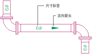

以下示例显示了管道管路中的标签和流向箭头:
标签
流向箭头
变径弯头
等径弯头和变径管
