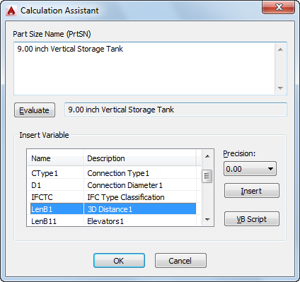

- 若要指定唯一的零件尺寸名称,请在“尺寸参数”对话框中,从列表中选择“计算”。
将显示计算字符串。
- 双击第 1 行中的“PrtD”。
将显示“计算助理”对话框。
- 在“计算助理”对话框中,定义零件尺寸名称。
- 在“精度”下,选择 0。
- 在“插入变量”下,选择“LenB1”,然后单击“插入”(在右侧)。
- 在对话框的顶部,单击“零件尺寸名称”(PrtSN) 对应的值,然后输入 Vertical Storage Tank 的英寸值。
- 单击“计算”查看结果。
“计算助理”对话框显示输入的值
- 单击两次“确定”。
