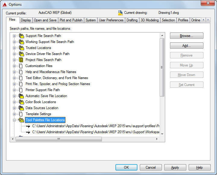

。工具选项板集是在“工具选项板文件位置”设置中为当前配置指定的工具选项板的集合。
如果工具选项板集包含大量工具选项板,则可以为当前配置创建工具选项板组,并在这些组内组织工具选项板中的选项板。这样,您可以显示工具选项板集中的所有选项板,或仅显示一个组中的那些选项板,从而根据需要在工具选项板组之间切换。随软件提供的配置为工具选项板定义了几个工具选项板组,其中包括 HVAC、管道、电气、卫浴、图例和建筑。
如果在某个项目中工作,则工具选项板集还包含该项目的一个工具选项板组。将某个项目设置为当前项目时,软件会将项目特定的工具选项板的 AutoCAD
工具目录 (ATC) 文件位置追加到该工具选项板集的路径中。关闭当前项目或将另一个项目设置为当前项目时,软件会从此路径中删除该项目特定的工具选项板。
