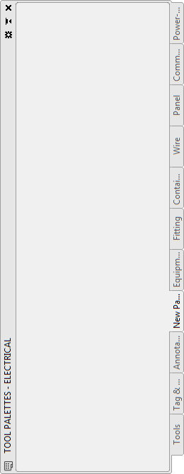

| 创建空的工具选项板集 | 指定空文件夹的文件位置。在下一步中单击“确定”后,这会产生空的工具选项板集,您可以在其中添加选项板和工具。有关详细信息,请参见“创建工具选项板”和“自定义工具”。 |
空工具选项板集
