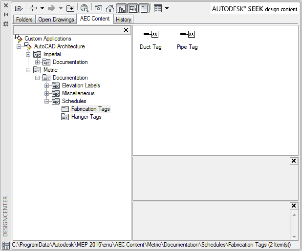

您可以将设计中心中的设计和文档注释添加到您的图形。文档注释包括标高标签、管槽、修订云线和拼接线等符号。设计注释包括适用于电气、机械和管道设备等零件的符号。
注: 设计中心中的设计符号是 AutoCAD® 多视图块,它们不会连接到 AutoCAD MEP 对象。它们仅用于绘制注释。
- 请依次单击
下拉菜单
- 在“设计中心”选项板上,单击“AEC 内容”选项卡。
- 在“自定义应用程序”下,展开 AutoCAD Architecture,然后展开所需单位(英制或公制)的目录。
- 展开“设计”或“文档”目录,然后继续展开子目录。
当选择的子类别包含注释符号时,符号显示在右侧窗格中。
- 将符号从“设计中心”的右侧窗格拖动到您的图形中。
- 指定符号的位置和方向。
提示: 如果希望在项目中重复使用某设计中心符号,可直接将该符号从设计中心拖动到工具选项板上,以创建符号工具。
