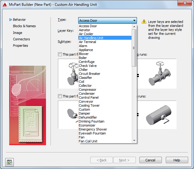

零件类型是指零件族的主要类别。它可定义零件尺寸的唯一特征和行为,例如将流注释指定给 HVAC 零件尺寸的能力。类型是由应用程序预定义的,不能修改。因此,要选择与零件尺寸相似的类型。
多视图零件生成器(新建零件)对话框的示例
零件子类型是零件族的子类别。它有助于对类似零件编组。在“添加”和“修改”对话框中选择零件时,子类型可作为一种过滤方法使用。因此,应选择说明性的子类型名称以易于识别。如果未列出所需的子类型,还可以输入新的子类型。

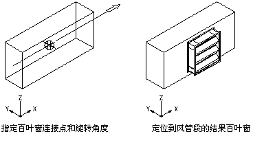

有两种将零件放置到图形中的插入方法:定位和插入。
使用定位方法插入零件时,会将零件定位到选定的段或对象。此方法可将零件作为一个整体进行操作。例如,百叶窗就是使用定位的插入方法来定义的。将百叶窗添加到图形中时,会将它定位到段。如果移动了该段,则百叶窗也会随之移动。

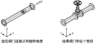

使用插入方法插入零件时,会将零件插入到选定的段或对象中。零件仍保持为单个构件。例如,为段添加值时,会将该段分解为两个单独的段。可以沿管路移动该值,并会相应地修剪或拉伸连接段。
使用插入方法插入的零件有时是指线上零件。
