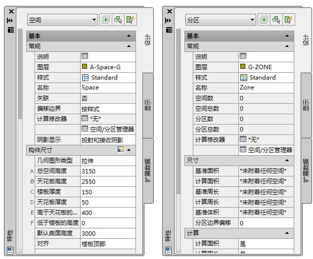

- 若要查看计算结果,请单击一个空间或分区,然后单击“特性”选项板上的“扩展数据”选项卡。
对于空间而言,计算结果将显示在“SpaceEngineeringCalculatedData”下;对于分区而言,计算结果将显示在“ZoneEngineeringCalculatedData”下。
计算的 SupplyAirFlow 值将在空间标记和空间明细表中使用。您可以手动输入回风量的值。
