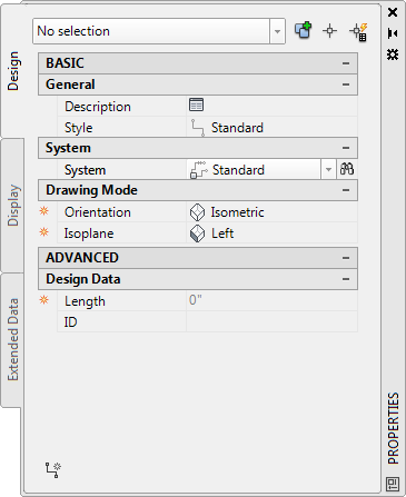

注: 在“特性”选项板上,
指示仅当添加图例线而非修改图例线时才能使用特性。
- 展开“基本”,对于“说明”,单击
,为图例线输入一个说明,然后单击“确定”。
- 选择一种图例线样式作为“样式”。
可以从当前图形中的样式中选择。
- 选择该图例线所属的系统作为“系统”。
可以从当前图形中的系统中选择。
提示: 可以创建参照内容库(DWG 文件)中的样式和系统的图例线工具。

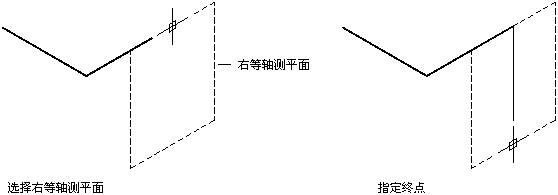

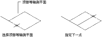

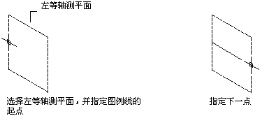

- 选择“等轴测”作为“方向”。
- 选择要在其上开始绘制的等轴测平面作为“等轴测平面”:“左”、“上”或“右”。
- 展开“高级”,选择或输入一个标识标签作为“ID”。
所选择的图例线样式将确定可用 ID 的列表。可以从该列表中选择一个 ID 或输入一个不同的 ID。

在左等轴测平面上绘制图例线
在顶部等轴测平面上绘制图例线
在右等轴测平面上绘制图例线
