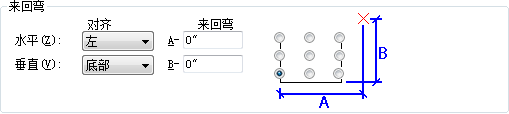

默认情况下,所绘制的电缆桥架在水平方向和垂直方向上居中对齐。因此,段和管件的中心线沿着所指定的点放置。您可以修改对齐方式,还可以指定偏移距离。如果希望沿着图形几何体敷设电缆桥架,则修改对齐方式会很有用。
| 如果希望... | 则... |
| 沿着为管路指定的点对齐电缆桥架的中心线 | 在“对齐”下,选择“正中”作为“水平”和“垂直”。 输入 0 作为“偏移 A”和“偏移 B”。 |
| 沿着为管路指定的点对齐电缆桥架的一侧或两侧 | 在“对齐”下,选择“左”或“右”作为“水平”,并且/或者选择“上”或“下”作为“垂直”。 |
| 将电缆桥架从为管路指定的点偏移 | 输入一个距离作为“偏移 A”和/或“偏移 B”。 |
若要获取帮助,右侧的预览图像提供了当前选择的示例。
