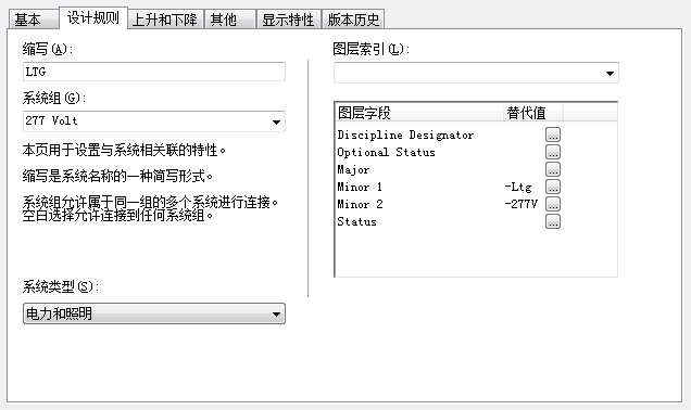

指定系统的设计规则
,然后单击下列各项之一:
用于电气系统定义的“设计规则”选项卡
| 如果希望指定... | 则... |
| 系统缩写 | 输入一个缩写作为“缩写”。 |
| 系统组 | 选择或输入一个组名称作为“系统组”。新名称将添加到现有名称列表中。 注:
空选项允许连接到任何系统组。 ![]() |
| 系统类型 |
选择要连接到系统的适用构件作为“系统类型”。该列表不可自定义。 注: 仅适用于“电气系统定义”或“卫浴系统定义”
| 图层索引 | 选择一个图层索引作为“图层索引”。可用图层索引的列表取决于为图形指定的图层索引样式。 若要创建图层索引替代,请单击适当的“图层字段”旁边的“[...]”,在对话框中选择一个替代值,然后单击“确定”。 |
