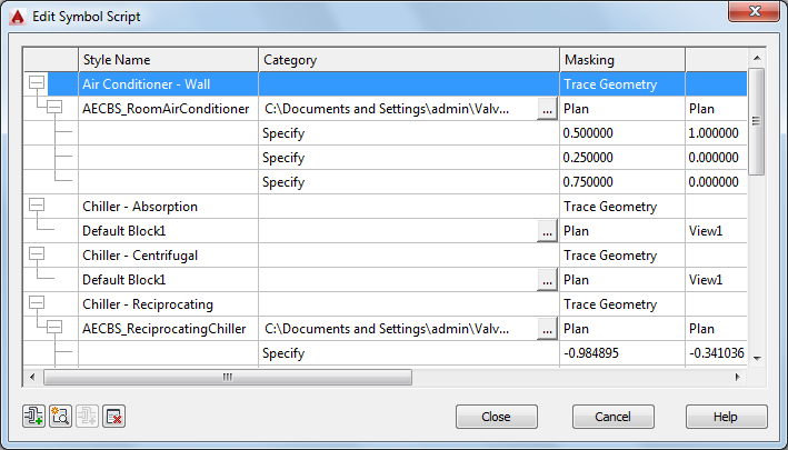

使用“编辑符号脚本”对话框修改符号转换脚本。
在该对话框中,显示的设置会随在表中所选择的内容(图例样式、视图或接头)而发生变化。例如,在下列图中,请注意标题名称随所选对象而发生的变化。
选择了样式
选择了视图
选择了接头
修改符号转换脚本

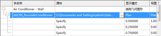

修改样式的视图 | 选择视图,然后使用可用的选项修改视图特性。 例如,可能需要为视图指定其他源 AutoCAD® 块。为此,可以修改图形中在“源块”特性中指定的块定义,或者可以指定其他图形的文件路径。 |

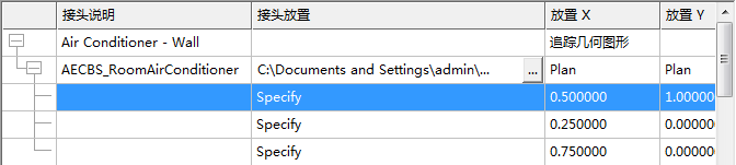

修改样式的接头 | 选择接头,然后使用可用的选项修改接头特性。 注: 如果使用的是使用分解符号命令生成的脚本,则针对某些接头可能需要为“接头放置”特性指定值。该脚本默认将此特性设置为“指定”。您可以选择

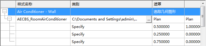

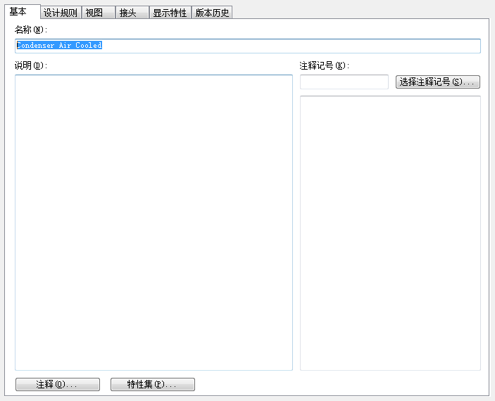

符号转换脚本中的“样式名称”特性显示在“样式管理器”的“常规”选项卡上。在该选项卡上,该特性被称为“名称”。

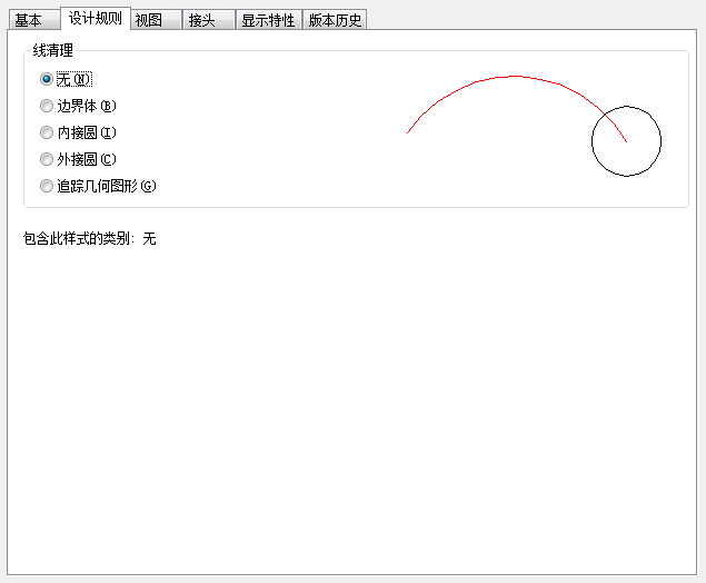

脚本中的“遮罩”特性显示在“样式管理器”的“设计规则”选项卡上。在该选项卡上,该特性被称为“线清理”。
脚本中的“类别”特性不显示在“样式管理器”中。图例类别是一种机制,通过该机制可以将“选择图例”工作表中的符号(符号样式)进行分组,从而使浏览可用的符号更加方便。直接在工作表中创建和管理符号类别。
如果在符号转换脚本的“类别”特性中输入名称,则软件会将符号(符号样式)添加到该类别中。如果该类别不存在,则在样式图形中将创建它。有关详细信息,请参见“创建基于样式的内容的类别”。

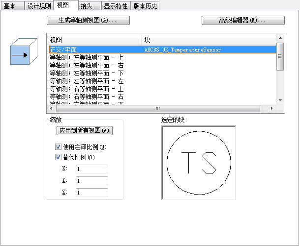

符号转换脚本中的视图特性显示在“样式管理器”的“视图”选项卡上。在该选项卡上,“生成 ISO 块”特性被称为“生成等轴测视图”。
脚本中的“源块”特性不显示在该选项卡上。使用“样式管理器”创建样式视图时,您不能指定包含源 AutoCAD 块的图形的文件路径,原因是在当前图形中限制您选择块。

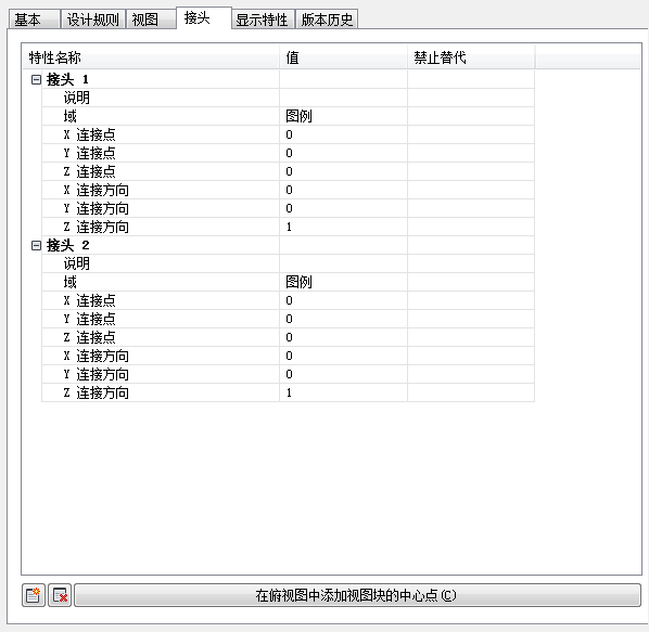

脚本中的接头特性显示在“样式管理器”的“接头”选项卡上。
脚本中的“接头放置”特性不显示在该选项卡上。在“样式管理器”中,仅可以使用如图所示的选项,通过输入 X、Y 和 Z 坐标指定接头位置,或者通过将接头放置在块的中心进行指定。
