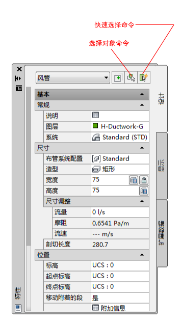

AutoCAD MEP 包含在图形中选择对象的其他方式,如:
风管“特性”选项板上的示例
