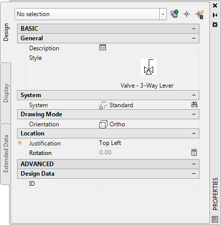

如有必要,请使用滚动条显示此工具。因为工具包含它们创建的对象的预配置特性,您可能不需要或无法指定在此过程中参照的某些图例特性。
| 如果希望选择一种图例样式… | 则... |
| 在当前图形中 | 展开“基本”,然后展开“常规”。选择该样式作为“样式”。 |
| 在指定为图例的默认内容位置的目录中的某个图形中,或在所选工具的特性中参照的样式图形中 | 在“常规”栏上,单击 |
可以从当前图形中的系统中选择。
可以选择表示该符号的视图块的插入点,或者选择设备上的其他 9 个点中的一个,如“左上”或“正中”。
可以将该 ID 作为标签添加到图中。添加标签时选择的标签样式将确定该 ID 的字体和字号。
如果在图例线上指定点,则该符号会附着到该线上并与该线对齐。然后,其行为就像一个线上符号一样。
您还可以接受默认旋转,然后按 Enter 键。
还可以修改选项板上的特性,然后添加其他符号。
