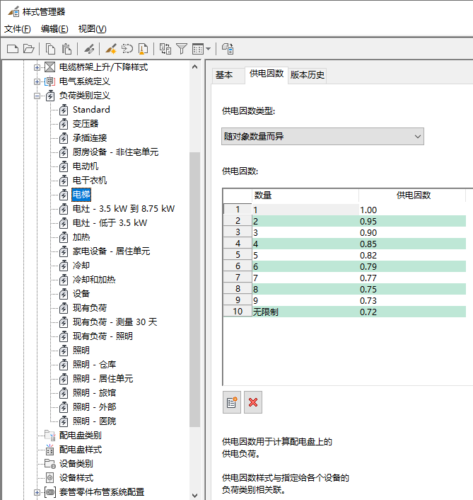

可以指定供电因数,以计算回路的估计供电负荷。供电因数可以:
软件为每个供电因数指定一个值,该值乘以负荷可确定某个负荷类别的供电负荷。定义供电负荷是很重要的,有助于避免回路超负荷。通过定义供电因数,还可以实际计算估计供电负荷。
例如,对于“照明”负荷类别,供电因数为 1.00,如果有 10 个光源,每个光源的功率为 60 VA,则负荷为 60 VA x 10(光源数)= 600 VA。因此,此负荷类别的负荷的光源可能为 600 VA。但是,只有同时打开所有光源,此值才适用。如果计划一次只打开一半的光源,则需要将供电因数指定为一个设置为 0.5(即 50%)的常量值。此时,估计负荷为 600 VA x 0.5(供电因数单位)= 300 VA。建筑规范提供有关使用哪些值作为供电负荷的指导。例如,如果配电盘的插座总负荷为 20,000 VA,根据本地规范,供电因数可能是 15,000 VA。

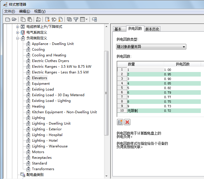

举一个不同的例子,如果供电因数设置为随对象数量而异(例如,对于电梯而言),则最小供电因数值可能为 72%(即 0.72)。此时,估计负荷为 600 VA x 0.72(供电因数单位)= 432 VA。
供电因数被指定给负荷类别,而负荷类别被指定给设备接头。设备的估计负荷可使用负荷和供电因数的值来计算。估计供电负荷显示在电路管理器和配电盘明细表中。配电盘明细表还会显示每种负荷类别样式的负荷。
