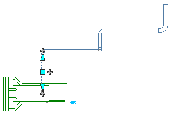

  1. 选择风管。
    显示在管路中选择的风管段
  2. 请依次单击 “风管”选项卡 “修改”面板 “修改管路”

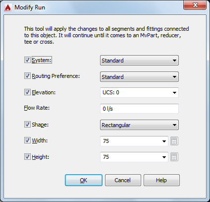

  3. 在“修改管路”对话框中,选择一个或多个特性 (系统、布管系统配置、标高、流速、造型、宽度和高度),然后从相应列表中指定修改。
    “修改管路”对话框(对于风管)

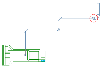

    该对话框显示选定对象的当前设置。所做的修改将影响管路中的所有相似对象(多视图零件、变径管、T 形三通或四通除外)。
    显示布管系统配置和系统的修改,但变径管除外(用圆圈标出出)
