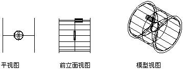

机械零件的不同视图

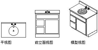

管道零件的不同视图
