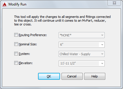

使用以下过程可修改相同管道或套管管路中相似对象的特性。
- 选择管道或套管。
显示在管路中选择的管段
- 请依次单击 或
- 在“修改管路”对话框中,选择一个或多个特性
(布管系统配置、公称尺寸、系统和标高),然后从相应列表中指定修改。
“修改管路”对话框(对于管道或套管)
该对话框显示选定对象的当前设置。所做的修改将影响管路中的所有相似对象(多视图零件、变径管、T 形三通或四通除外)。
显示布管系统配置和系统的修改,但变径管除外(用圆圈标出出)
- 对于管道,可以选择修改接头方向(外螺纹向内螺纹或内螺纹向外螺纹)。
提示: 如果要沿着流向绘制管道,请选择“外螺纹向内螺纹”。如果要在与流向相反的方向绘制管道,请选择“内螺纹向外螺纹”。
