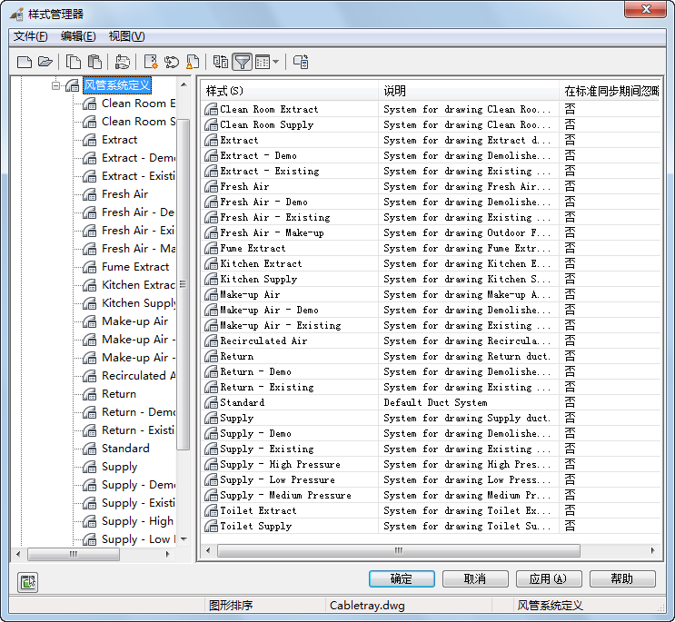

系统是基于样式的,因此,可以通过样式管理器对其进行访问。
风管系统
系统将加载到 AutoCAD MEP 样板。如果未使用 AutoCAD MEP 样板,则可以使用样式管理器从其他图形输入系统定义。可以在 System Definitions.dwg 中找到其他系统定义,该文件位于以下文件夹的子文件夹中:\ProgramData\Autodesk\MEP 2014\chs\Styles。
