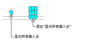

默认情况下,“对齐”夹点显示在设备和配电盘上的电气接头点。但是,通过单击“显示所有插入点”夹点可启用其他夹点。其他夹点位于添加设备和配电盘时可用的对齐点上(例如,“左上”、“中下”和“插入点”)。在下图中,一个插座显示默认的“对齐”夹点。另一个插座还显示其他夹点。
