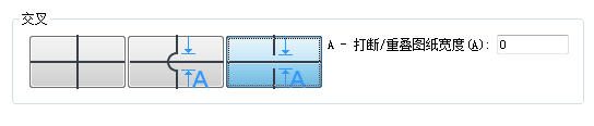

卫浴管线样式确定一条线与另一条线交叉时该卫浴管线的显示方式。如果两条交叉线的标高不同,则将使用标高较高的线的交叉样式。如果两条线的标高相同,该软件将使用第二次绘制的线的交叉样式。
| 如果这两条线的交叉样式是... | 且如果这两条线的优先等级值... | 则... |
| 重叠 | 相同 | 第二次绘制的线显示重叠。 |
| 折断 | 相同 | 第一次绘制的线显示打断。 |
| 混合(一个是重叠,另一个是折断) | 相同 | 第二次绘制的线确定要使用的交叉样式。如果该样式是重叠,则第二次绘制的线显示重叠。如果该样式是打断,则第一次绘制的线显示打断。 |
为卫浴管线样式指定注释
。可以指定交叉线按原样显示(重叠或打断)。
