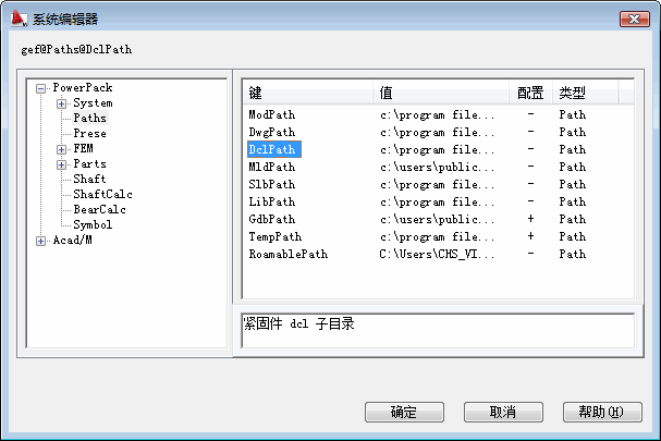

浏览区域(对话框左侧)
在树结构列表中显示配置变量的目录。所显示的目录取决于系统编辑器的打开位置。如果用户通过单击“选项”对话框的“AM:系统配置”选项卡中的“系统”按钮打开该对话框,将显示所有目录。如果从“配合表示方式”对话框或“公差表达方式”对话框中打开该对话框,则仅显示相关的类别。
变量区域(对话框的右上角)
显示属于浏览区域中所选目录的键(配置变量)。双击变量可以更改其值。
描述区域(对话框的右下角)
描述变量区域中选定的键所控制的项目。
