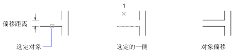

创建同心圆、平行线和平行曲线。
此命令使用 AMOFFSETLAYMODE 系统变量。“常规”模式 (AMOFFSETLAYMODE=0) 可以在与原始对象相同的图层上创建偏移对象。处于“当前图层”模式 (AMOFFSETLAYMODE=1),程序可以将对象偏移到当前图层中。
将显示下列提示。
指定到现有对象的距离以创建新对象。可以指定多个值,以“|”字符分隔。例如,若要在到现有对象 0.125、0.25 和 0.5 的距离处创建对象,请指定 0.125|0.25|0.5。
