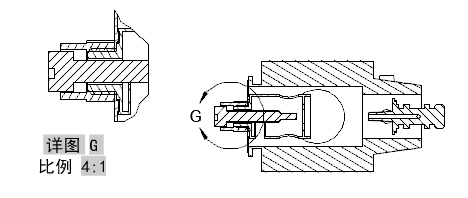

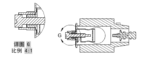

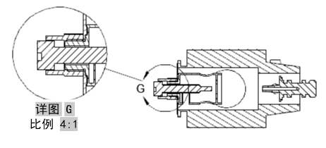

设置局部视图的边界线、模型边和连接线的特性。
将显示下列选项。
| 应用于模型文档局部视图 | 应用于 AMDETAIL 局部视图 |
![]() 注: AMDETAIL 局部视图不支持锯齿状的剖切线。选择此选项后,AMDETAIL 工程视图的行为与选择了“平滑”选项相似。
将所有值恢复为样式所基于的绘图标准和版本的默认值。此按钮仅对 AutoCAD Mechanical 局部视图样式可见。
