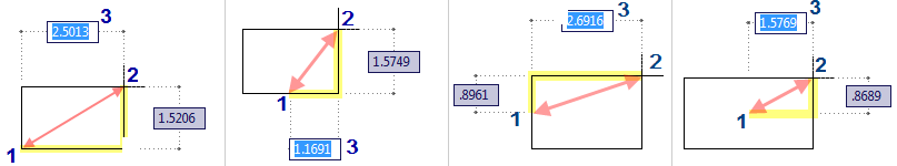

RECTANG 命令也可以通过指定两个对角点创建矩形。但是,根据要插入矩形的位置,有时用户可能会发现指定两个对角点并不是很方便。因此,AMRECTANG 命令提供了使用点而非两个对角点定义矩形的选项。
调用此命令后不久,当按空格键时,起点会更改。光标将发生更改以显示当前起点。

指定起点后,用户可以选择更改角点的形状(圆角或倒角)。用户还可以控制是否绘制矩形的中心线。
之后,用户必须指定用于定义矩形的第二个点。用户可以在绘图区域中单击以指定第二个点。如果启用了尺寸输入,则用户可以通过在工具提示上输入尺寸值来指定第二个点。
用户还可以使用面积以及长度或宽度来定义矩形。如果激活了“倒角”或“圆角”选项,则面积计算会考虑倒角或圆角对角点的影响。
