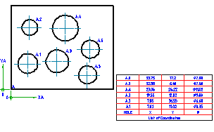

为工件中的孔创建坐标标注,标注这些孔的尺寸并为该工件生成孔特征图表。
查找
坐标参照号的属性、顺序和增量取决于您已选择用作当前绘图标准的标准。在 ANSI 标准中,该命令除了创建孔特征图表外,还将创建孔表。
