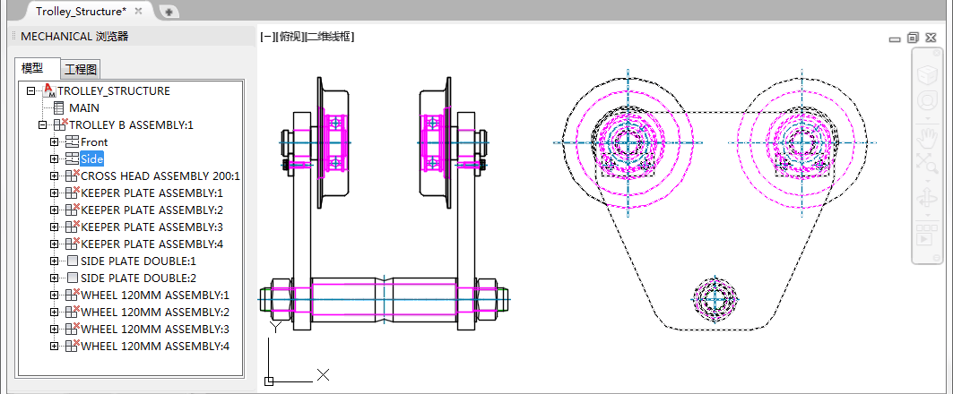

示例
在此示例中,部件 TROLLEY 有两个在模型空间和 Mechanical 浏览器中显示的视图。在 Mechanical 浏览器中选定的视图将在模型空间中亮显。
