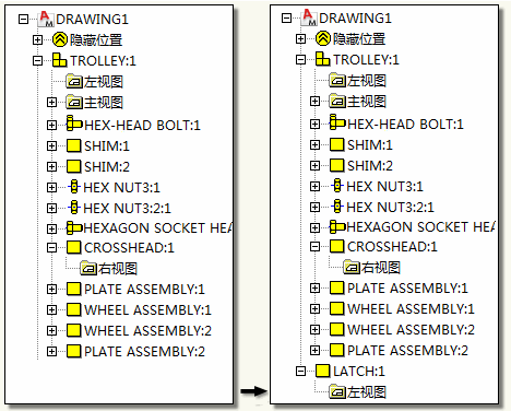

在浏览器中单击鼠标右键创建新零部件时,如果未选择现有的零部件节点,新零部件节点会添加到浏览器树的顶级。
在以下示例中,零件 LATCH 将直接嵌套在根节点之下。

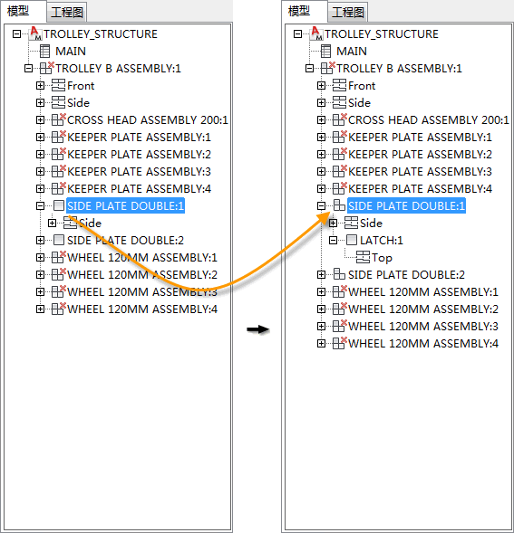

在零部件节点或它下面的任意文件夹上单击鼠标右键并使用上下文相关菜单创建新的零部件时,新的零部件将嵌套在选定零部件之下。
在以下示例中,已在零部件节点 SIDE PLATE DOUBLE 上单击鼠标右键,并使用上下文相关菜单创建新的零件 LATCH。得到的结果是 LATCH 嵌套在 SIDE PLATE DOUBLE 下,SIDE PLATE DOUBLE 升级为部件。
