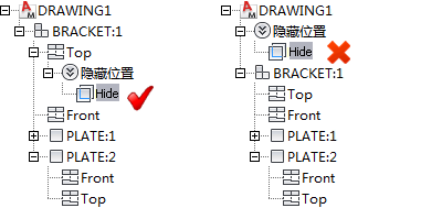

在启用了 Mechanical 结构的工程图中,隐藏位置在 Mechanical 结构中的位置很重要。
例如,如果在子部件的两个零件之间创建隐藏位置,则存储隐藏位置的最佳位置在子部件上。如果在工程图中插入子部件的其它引用,隐藏位置也将自动插入,因为隐藏位置是子部件的主要部分。或者,如果将隐藏位置直接存储在工程图名称下(浏览器的根节点),则该隐藏位置不会在用户创建的任何新引用中显示,因为子部件不会存储隐藏位置。
