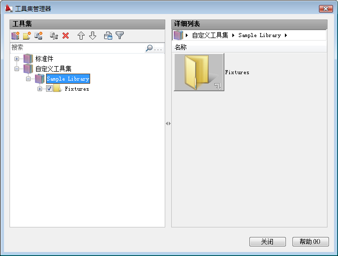

在编写工具集之前,用户必须有存储所创建的工具集的工具集库。
工具集库不是一个文件,而是在一个文件夹中存储的许多文件的集合。用户可以使用 AMCONTENTMANAGER 命令创建工具集库或从其他计算机复制工具集库。
AMCONTENTMANAGER 命令可显示“工具集管理器”对话框,其中包含用于创建和管理工具集库的多个工具。
通过单击工具栏上的
可创建库。创建库时,用户需指定工具集库的文件名和位置。AutoCAD Mechanical 将新库直接添加在位于左侧的树的“自定义工具集”节点的下方。之后,用户可以创建文件夹以像处理标准工具集库那样组织工具集并对其分类。可以通过在树中上移文件夹,以使常用的工具集更容易访问。
