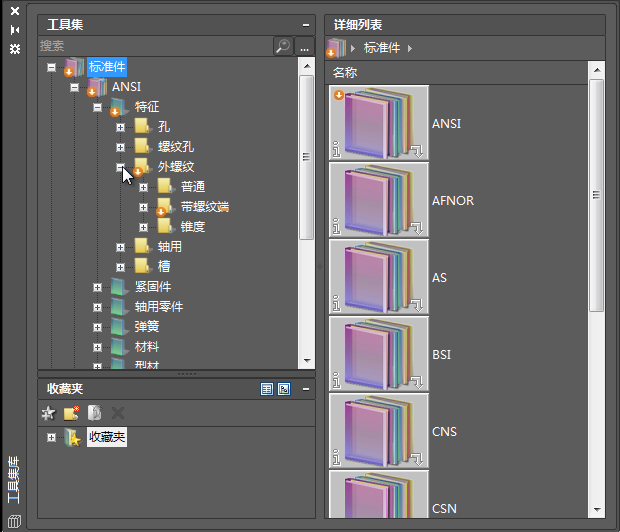

我们对工具集库进行了改进,可以检测更新并通过 Internet 接收更新。
如果用户已登录到 Autodesk 360,那么只要工具集库的更新可用,该库即会用 进行标记,如下所示。
在功能区中,工具集管理器图标 ( 查找) 上叠加了相同的标志。

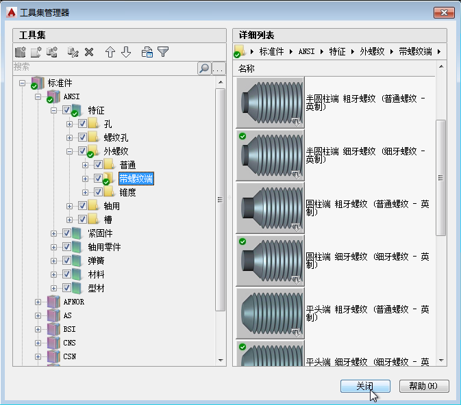

可以从工具集管理器更新过期的工具集库。更新后,更新的工具集库会按如下所示进行指示。
有时,由于工具集库进行了更新,工具集库中已存在的标准零件或特征的外观可能会发生变化。一般来说,如果工具集更新修复了缺陷,则会出现这种情况。如果在工程图文件中插入了有缺陷的标准零件或特征,可以通过在绘图区域中双击该标准零件或特征进行更新。
