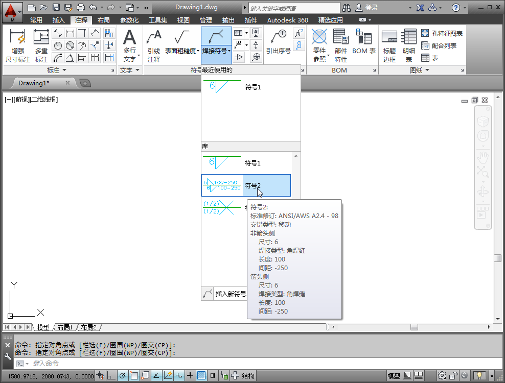

大多数符号都是可以预配置的符号,并且可以保存到该符号所对应的符号库中。
在大多数情况下,可以直接从功能区插入符号库中的符号。由于这些符号已经过完全配置,因此将它们放置在工程图中时,AutoCAD Mechanical 不会显示对话框。插入常用符号时,使用此功能可以节省大量时间。
所对应的库可以从功能区进行访问的符号包括:
所对应的库中无法从功能区进行访问的符号包括:
没有对应符号库的符号包括:
在将符号添加到库时,系统会提示用户为其提供唯一名称。如果名称长度超过可用空间,则该名称在库中将被截断。但是,在将鼠标指针移动到该名称上时,会在工具提示中显示完整名称。并且,工具提示还显示该条目设置的概要。
可以删除、重命名或修改符号库中的符号,还可以将某个符号设置为默认符号。当创建符号而不是用符号库时,对话框的默认设置均来自默认符号。还可以选择不设置默认符号,在这种情况下,每种符号类型的规则会控制各自符号的默认设置。
可以从其他工程图输入符号库。但是,要输入的符号的绘图标准和版本在两个工程图中必须相同。
在输入流程中,可以选择是替换整个库、附加符号还是覆盖符号。如果选择替换,则 AutoCAD Mechanical 会删除当前库,并将其替换为输入的库。如果选择附加,则与现有符号具有相同名称的输入符号将进行重命名,其名称末尾会添加一个数字作为后缀。如果选择覆盖,则输入模板会替换具有相同名称的现有模板。
