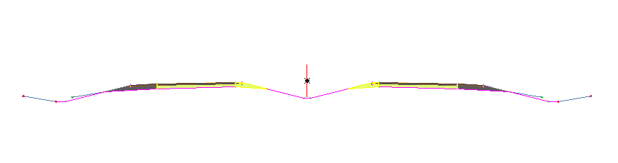

装配基准线通常位于两个位置之一,如下图所示。
中心基准线
图 2:已分割道路的装配
图 2 中的装配在两条道路之间的沟渠的中心具有基准线。该装配可用于沿单个中心基准线对称设计的道路。但是,如果您从边沟流线或其他外侧线设计道路横断面,则将基准线放置在该位置通常会更有意义。最佳实践是沿控制道路位置的主要路线设定您的基准线。

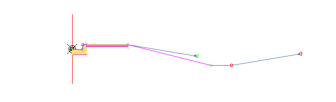

外侧基准线
图 3:加铺转角的装配
图 3 显示了交点中加铺转角设计的典型装配。加铺转角是连接两条相交路线外侧边缘的弯曲区域。装配显示了含边沟、路缘、人行道和标准边坡的单个道路车道。基准线位于铺装层边缘与路缘相交的位置,因为这是控制设计的路线。另一加铺转角基准线的常用位置为路缘的后边缘。
