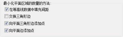

如果将等高线添加到曲面定义,则“添加等高线数据”对话框将包含默认设定以最小化平面面积,如图 6 中所示。
图 6:添加等高线数据时的默认设定
如果您在一次操作中添加所有等高线数据,请使用图 6 中所示的三个默认设定以编辑这些等高线并创建更准确的曲面。AutoCAD Civil 3D 将使用这些选项通过检查周围高程、内插新点并拆分三角形来更正平面面积。
如果您分两批或更多批添加等高线数据,请在最初几批添加时清除这些复选框,以便不会基于不完整的数据编辑等高线。添加最后一批等高线数据时,请选中这三个复选框以基于完整数据集更正等高线。
