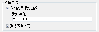

如果从多段线创建路线,请使您的方法适用于该多段线的特性。用于以此方法创建路线的对话框包含“在切线间添加曲线”复选框,如图 1 中所示。
图 1:路线创建对话框中的详细信息
如果选中“在切线间添加曲线”复选框,您将获得自由曲线在两条直线段连接处插入的路线。因为这些自由曲线始终保持相切,因此它们易于编辑。如果您输入的多线段包括圆弧,则它们在路线中将变为固定曲线,在编辑过程中不会保持相切。如果不需要编辑它们,则将它们保留为固定曲线即可。也可以删除这些固定曲线子图元,并在相邻图元之间插入自由曲线。然后,如果您需要编辑路线,自由曲线将保持相切。
