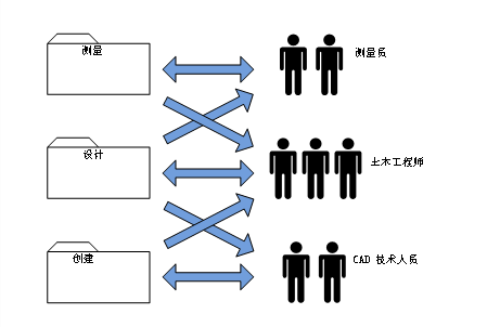

对于任何项目团队,尤其是大型项目团队,用户可以为项目文件夹的访问权限创建有组织的系统以保护数据。通常,您可以指定项目级别的读写访问权限,然后将限制应用于项目内的子文件夹。将权限应用于用户组而非单个用户通常最为有效。例如,您的项目团队可能包括测量员、土木工程师和 CAD 技术员。
图 4:组权限示例
图 4 使用双向箭头表示读写权限,并使用单向箭头表示只读权限:
此类型的访问控制为 Autodesk Vault 中的标准管理功能。用户可以使用 Autodesk Vault 管理工具配置它们。如果您使用的不是 Vault,则可以使用文件夹级别的“共享和安全性”设定,在 Microsoft® 新技术文件系统 (NTFS) 内设定权限。请与系统管理员协商以设置有效的策略。对于任何此类策略,最好创建若干用户组或角色并为这些组配置文件夹访问权限。然后用户可以将单个用户添加到组以获得相应的权限,并根据需要将它们移动到其他组。
