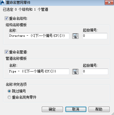

  2. 在图形中,单击以选择要重命名的零件并按 Enter 键。将显示“重命名管网零件”对话框(图 5)。
图 5:用于重命名管道和结构的对话框
