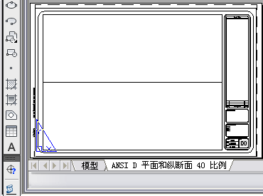

向布局名称添加比例因子
命名在创建施工图模板中使用的布局时,用户可能会发现向布局名称添加在视口中使用的比例因子非常有用。下图显示了包含比例因子(用于视口—ANSI D Plan and Profile 40 Scale)的布局名称的示例。
图 18:包括比例因子的布局名称
