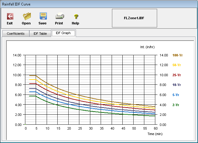

Hydraflow Extensions 中包含一个“Rainfall Intensity-Duration-Frequency (IDF) Curve”对话框,用于输入降雨数据和/或导入包含降雨数据的文件。在“Rainfall IDF Curve”对话框中,如图 6 中所示,有一些可用于创建 IDF 图的方程式。您也可以按固定比率输入降雨数据,而不使用默认 IDF 图。
图 6:默认 IDF 图
由于其中一个方程式而产生的对话框和图,如图 7 中所示。在图 7 中所示的图中,请注意随时间变化的降雨 (in/hr) 图中的曲线。

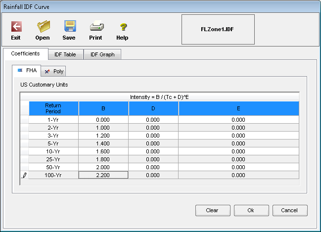

设定固定降雨比率
建议您利用 FHA 方程式并处理值,以创建固定比率。该方程式中有三个系数,如图 8 中所示,但其中只有一个具有实际值。
方程式的系数为 B、D 以及 E。您应当将 D 和 E 的值设为零 (0)。B 值代表强度,单位是英寸/小时。
图 8:设定固定比率的值。

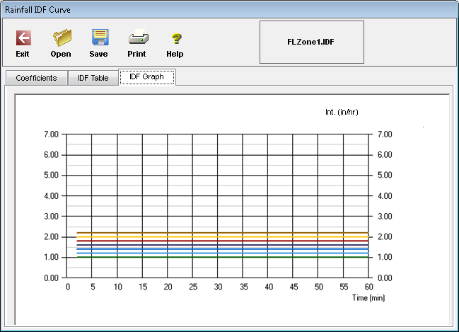

所产生的图(如图 9 中所示)是直线图,正如您通过固定比率所预期的一样。
图 9:此图显示了固定比率
