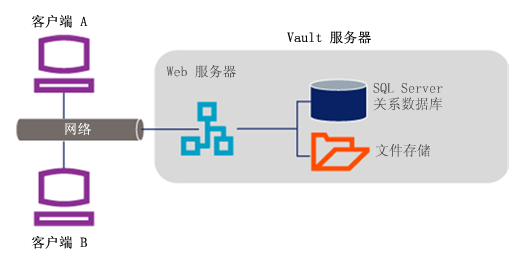

用户可以为单个办公室场地配置 Autodesk Vault,如图 5 中所示。
图 5:单场地 Vault 结构

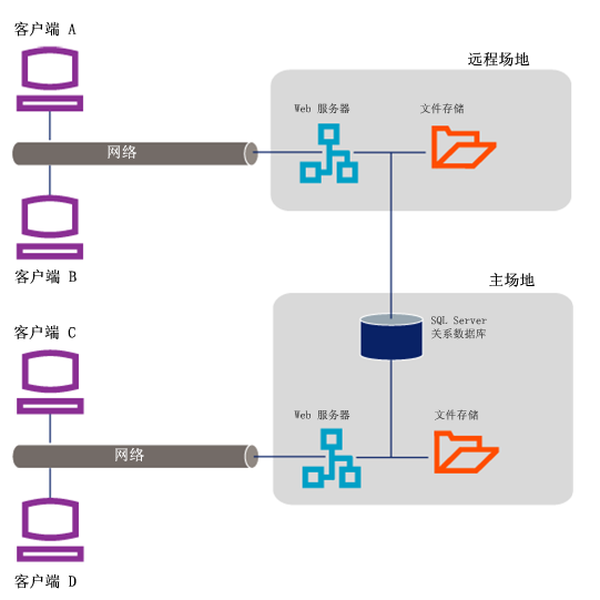

Autodesk Vault 还可以为多个场地的用户管理项目数据,就如同他们都在同一办公室中工作一样。此功能由多场地选项提供,可用于 Autodesk Vault(需要额外成本)。
图 6:多场地 Vault 结构
如图 6 中所示,多场地 Vault 安装使用 SQL Server 单个实例为两个或更多个场地管理文件。每个数据库(也称为“Vault”)通常会在每个场地处进行复制以方便文件共享,但不是所有文件都会被复制。根据需要将各个文件分发给用户。SQL Server 将保持追踪文件副本的存储位置并确保这些副本已更新或用户已收到有关更改的通知。可以从任意位置管理整个网络的数据库管理任务。
如果您的业务分布在若干个办公位置,则多场地 Autodesk Vault 数据管理和安全性的优点可能非常有用。
