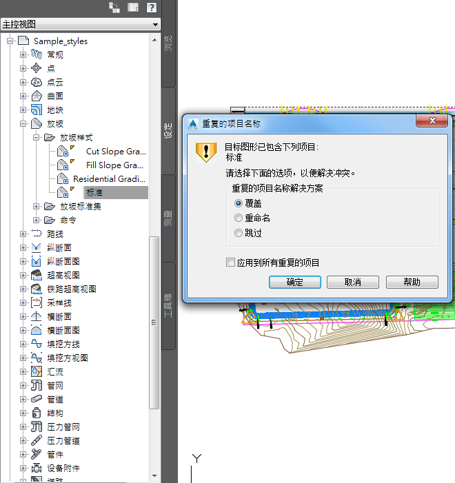

  1. 打开“Sample_styles.dwg”和其他图形。 在“工具空间”“设定”选项卡上,选择“主控视图”。
  2. 单击并将其中一个图形中的样式拖放到另一个图形名称的顶部。
    在图 9 中所示的样例中,从“Sample_styles.dwg”中选择“放坡标准”样式,并拖放到“Breaklines.dwg”名称上。
  3. 如果目标图形包含具有相同名称的样式,则“重复的项目名称”对话框允许您覆盖、重命名或取消(跳过)复制该项目。 您还可以将您的选择(覆盖、重命名或跳过)应用于此工作任务过程中以后的所有名称冲突。
    如果复制的样式成功传递,则它将在您展开图形的样式集合时显示。 不会显示任何对话框或提示。
图 9:使用拖放传递样式
