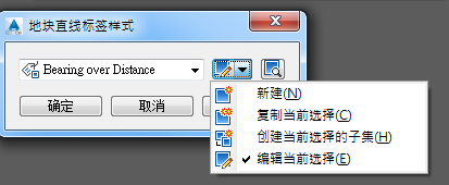

编辑标签样式
在图形中编辑标签的功能排除了在“设定”选项卡中查找样式的必要性。选择“编辑标签样式”选项可以快速访问标签样式编辑工具。
使用“编辑标签样式”选项的步骤
  1. 选择标签,单击鼠标右键,然后单击“编辑标签样式
  2. 此操作将打开“<对象> 标签样式”对话框(如图 12 中所示),从中您可以执行多个命令以创建新样式、复制现有样式或子样式,或编辑当前选定的样式。
    注:
    可以通过选择“编辑当前选择”访问“标签样式生成器”。
图 12:用于访问标签样式编辑工具的对话框
