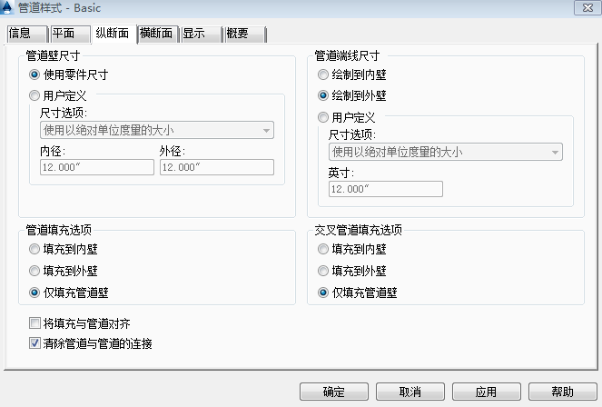

管道连接的纵断面显示
使用“管道样式”对话框中的“清除管道到管道的连接”选项(如图 4 所示)来改进管道纵断面的外观,以便管道可以按预期以图形方式显示为排列成行。默认情况下未启用该选项,因此用户必须选中它。
启用管道清除的步骤
  1. 在图形中选择管道。
  2. 单击鼠标右键,然后单击“编辑管道样式”。
  3. 选择“管道样式”对话框中的“纵断面”选项卡。
  4. 选中“清除管道到管道的连接”复选框。
图 4:用于选择清除管道连接的对话框
