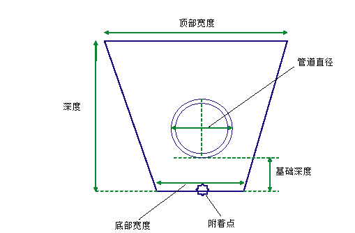

此部件用于创建其中具有圆形管道的石材填充排水结构。
此部件的附着点可以位于排水结构的底部中心、顶部中心或顶部角点处。
注意:除非另有说明,否则所有标注均以米或英尺为单位。除非指明是带有“%”符号的百分比坡度,否则所有坡度均为“水平宽度比垂直高度”格式(例如,4:1)。
| 参数 | 描述 | 类型 | 默认值 |
| 侧 |
指定在附着点的右侧还是左侧插入部件。 |
左/右 | 右 |
| 附着点 | 指定部件附着点的位置。 | 字符串;(a) 顶部中心;(b) 底部中心,(c) 顶部角点 | 顶部角点 |
| 底部宽度 | 沟渠的底部宽度 | 正数 |
1.0 英尺 0.3 米 |
| 顶部宽度 | 沟渠的顶部宽度 | 正数 |
1.5 英尺 0.5 米 |
| 深度 | 沟渠的总深度 | 正数 |
2.0 英尺 0.6 米 |
| 基础深度 | 沟渠底部上方管道基础的深度 | 正数 |
0.6 英尺 0.2 米 |
| 管道直径 | 排水管道直径 | 正数 |
0.6 英尺 0.2 英尺 |
| 管道厚度 | 管道材质的厚度(可选) | 正数 |
0.0 英尺 0.0 米 |

此部件用于生成简单排水结构的造型,如上图所示。
在布局模式中,此部件将按照使用输入参数所定义的方式从附着点开始进行绘制。
