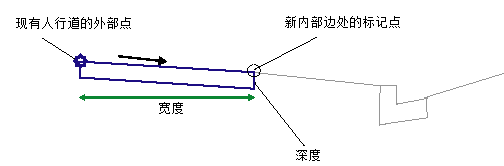

此部件用于替换现有的人行道,从现有人行道外侧边缘开始,并向路缘插入曲面。
要使用此部件,应当分别用单独的路线定义现有人行道外侧边缘的信息。此点处的高程可以根据曲面或纵断面来确定。而且,如果定义此边缘的组件同时还是另一个改建组件,则可以将它们作为标记点传入,从而传递偏移和高程信息。
附着点是(或接近)人行道外侧边缘。为了得到更好的效果,请在装配构造过程中将此点插入到控制偏移(具有固定的偏移)标记点上。

默认情况下,人行道外侧边缘位于附着的标记点处或相关联的路线处。同样,将基于相关联的标记点或纵断面,或根据该偏移处的曲面来设置高程。
一旦建立了此起点,就会从此点按给定的宽度、坡度和深度向内插入人行道结构连接。如果给定了“标记内部点”的名称,则将在新的人行道低侧边缘存储一个标记点。
在布局模式中,此部件起始于附着点,并使用给定的标注(例如宽度、坡度和深度)来绘制单个造型。
构造装配时,如果没有以前的标记点,那么建议在控制偏移处添加此部件。此控制偏移可以位于自基准线标记的适当偏移处,以便使布局模式看起来像典型的横断面。但是,建议用户不必将此控制偏移映射到道路状态中的任何“路线/纵断面”,因为这将会引起某些问题,例如在某些情况下使设计不垂直于基准线。不关联此控制偏移将不会在道路上产生任何影响,因为起点是通过确切位置的部件宏附着到路线/标记点的。
