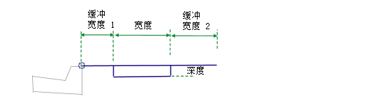

此部件用于插入定义带有可选林荫道的混凝土人行道的连接。
附着点位于内部缓冲的内侧边缘上。
注意:除非另有说明,否则所有标注均以米或英尺为单位。除非指明是带有“%”符号的百分比坡度,否则所有坡度均为“水平宽度比垂直高度”格式(例如,4:1)。
参数 |
描述 |
类型 |
默认值 |
侧 |
指示将部件插入哪一侧 |
左/右 |
右 |
宽度 |
混凝土人行道的宽度 |
正数 |
1.8 米 6.0 英尺 |
| 深度 |
混凝土人行道的深度 |
正数 |
0.1 米 0.333 英尺 |
缓冲宽度 1 |
内部缓冲区的宽度 |
正数 |
0 英尺/米 |
缓冲宽度 2 |
外部缓冲区的宽度 |
正数 |
0 英尺/米 |
本部分列出了此部件中可以被映射到一个或多个目标对象的参数。有关详细信息,请参见 AutoCAD Civil 3D 用户手册帮助中的。
目标参数:无。
无。
将内部缓冲区、人行道和外部缓冲区的连接按照水平坡度从附着点向外插入。通过将缓冲区的宽度设置为零,可以忽略缓冲区。
在布局模式中,此部件按照输入参数指定的方式绘制缓冲区和人行道。
